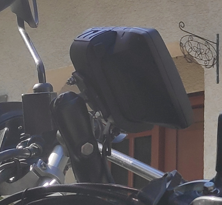

    Vibrationen gibt es schon.
    Aber dies auf üblem Kopfsteinpflaster oder offroad. Dabei kann es das CX verdrehen bzw es gibt der Schwerkraft nach.

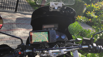

    Wie groß weiß ich nicht, der Kugelkopf misst ca 25mm. Den RAMMount habe ich noch vom 276C.
    Also hier am Motorrad nicht "bombenfest"...

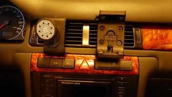

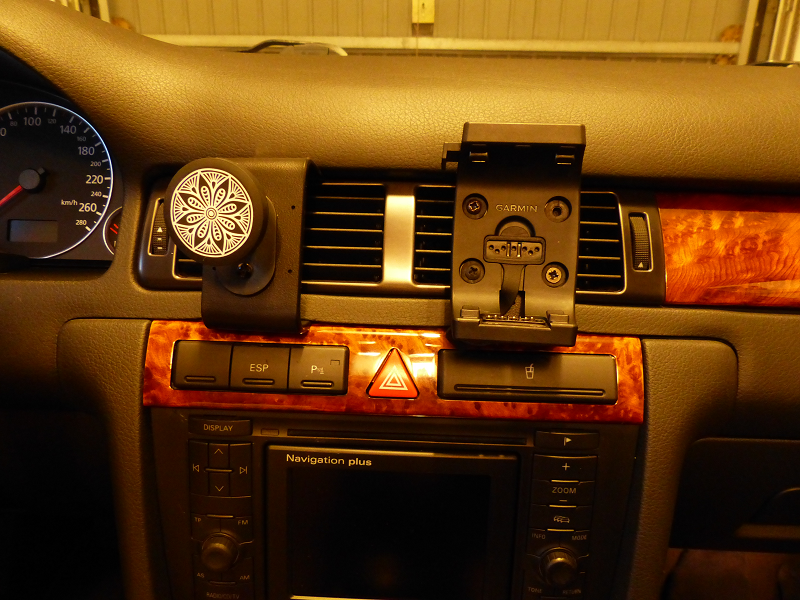

    Es gibt viele billige Lüftungsgitterhalter die schlecht sind. Entweder zerbröseln sie selbst, halten nicht oder nur schlecht.
    Der erste Halter ist für das Handy gewesen. Da kam schon Begeisterung auf, rechtfertigte den höheren Preis (ca 25€) für mich allemal.
    Hersteller ist Brodit.
    Ist nur eine Grundplatte welche in diesem Fall an Rand der Lüftungsgitter rastet. Schnell und ohne Beschädigung sowie ohne kleben /schrauben eingebaut. Mehrfacher Ausbau möglich.
    Für das Handy links habe ich einen Magnethalter auf die Platte von Brodit verschraubt.
    Beim CX eben den Halter auf die Brodit Platte.
    Auch über Amazon erhältlich, fahrzeugspezifisch abgestimmt.
    Teurer aber taugt viel, kann ich echt nur empfehlen :thumbup:

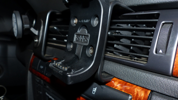

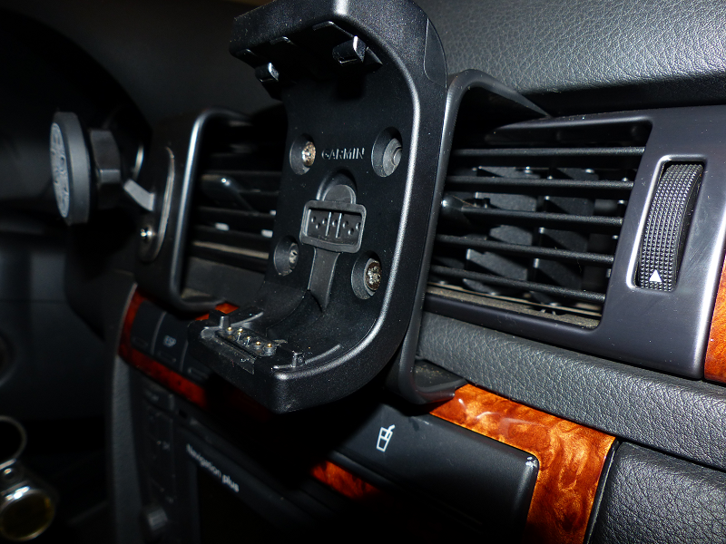

    Fahrzeugspezifischen Grundhalter von Brodit.
    Die sind für Handys / Navis / Tablets, einfach montiert.
    Darauf den mitgelieferten Halter verschrauben.
    Hält bombenfest, bei mir vor den Lüftungsgittern mittig.

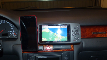

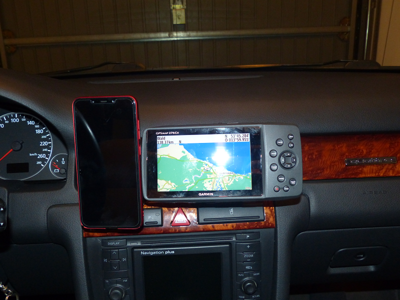

    Hier nochmals bebildert:
    Oberstes Ziel war kein Verrutschen mehr wie früher mit dem Kissen-Halter vom 276C.
    Das CX sitzt bombenfest, wird geladen und die Sprachausgabe ist via Kabel mit dem Radio verbunden.
    Ebenso finde ich die Höhe und Bedienung (Abstand Arme) genau richtig.
    Sicht durch die Frontscheibe ebenso nicht gestört.
    Links daneben der identische Grundhalter für das Handy, jedoch mit Magnet.
    Der Halter für das CX ist auf dem Grundhalter fest verschraubt.

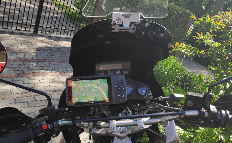

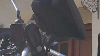

    Auf dem Bike ist der Motorradhalter auf dem RAM Mount verschraubt, Stromversorgung via Relais per Zündung geschalten. Entgegen meiner Befürchtung sitzt das CX im günstigen Halter von Garmin auch dank der Fixierschraube fest. Früher habe ich auf Halter von Touratech geschwört, diesen benötigt man hier wirklich nicht. Auch Offroad sicher fixiert:

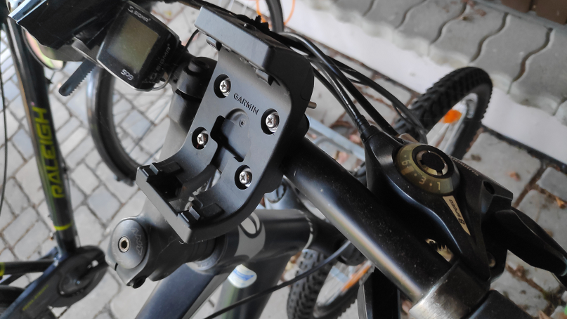

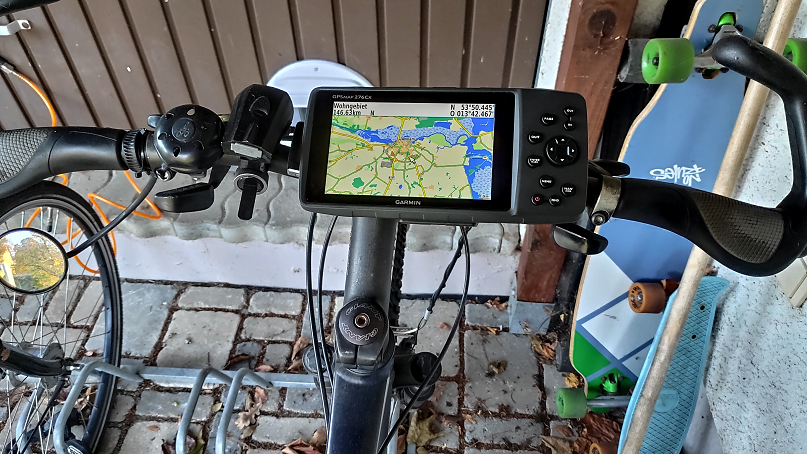

    Zu guter letzt auch noch am Fahrrad, ohne Stromversorgung ;) :
