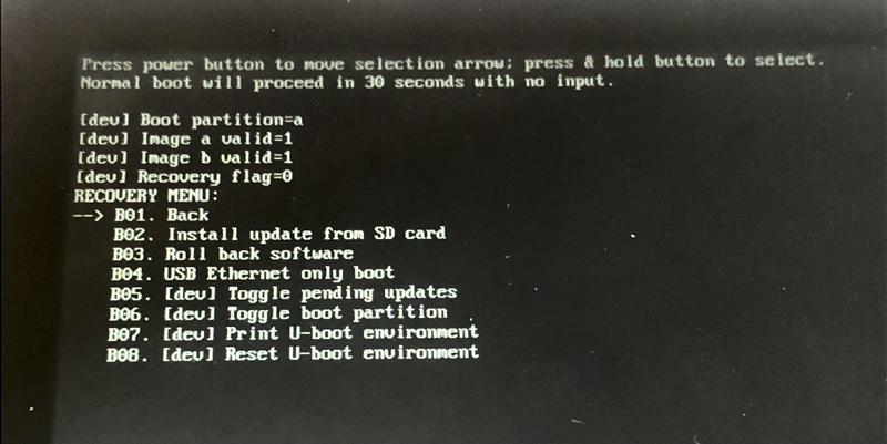

Nein, B03 ist auch weiterhin nicht vorhanden
Auch das geht nicht! Hat vielleicht einer noch die 5.90. Vielleicht muss ich erst auf diese Version zurück

gerade getestet geht aber nicht. Muss die Karte nur die 2.90 haben

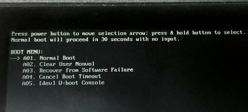

Das Navi findet die Datei, macht irgendetwas und bootet neu; aber kein Rollback
Moin, ich versuche ein Rollback. Den Punkt B03 erscheint bei mir nicht bzw. habe ich nicht. Was mache ich falsch
