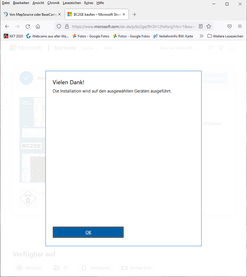

Dank an David vom Support.
Grund war Error #0815: "Change Operator"
Es war mir nicht bewusst, dass ich nach der Installation bzw. dem Kauf in meinen MS-Store-Account gehen muss um es dort unter "Downloads und Updates" und "Alle in meinem Besitz" zu finden. Und da gab's den Button "Installieren".
(Ich hab noch nie eine App gekauft)
Das funktioniert jetzt auch - fast.

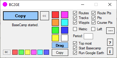

Beim Start von BC2GE wird jetzt BC automatisch gestartet, nicht jedoch GE, obwohl angekreuzt.
Schreib ich halt 'ne Batch. Leider kann eine App nicht so einfach wie eine EXE gestartet werden.
Im Netz dann den Tip gefunden, es so zu machen:
start explorer.exe "appsFolder\29766dpawlyk_BC2GE_4s0rd0qs5pgi0!App"
Leider geht da nur ein weiteres Explorerfenster (Dokumente) auf.
Es ist zwar schon eine deutliche Erleichterung - Danke an Chris1234 - aber wenn GE auch noch automatisch starten würde, dann wäre das das Sahnehäubchen.
Hat jemand eine Idee?

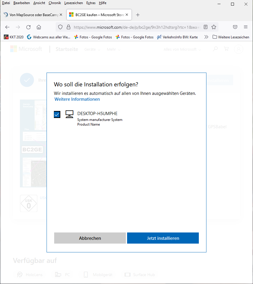

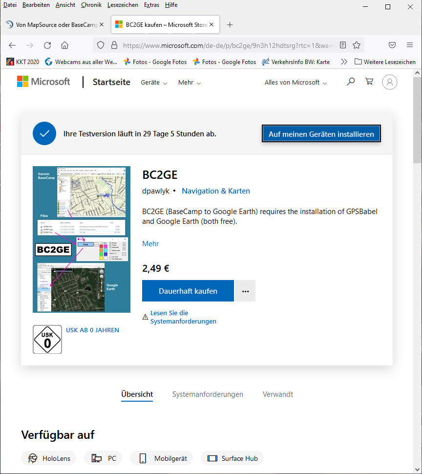

Hab's käuflich erworben in der Hoffnung, dass es dann funzt - leider nein.
Support angemailt - mal sehen was kommt.
Ich nutze ein alternatives Startmenu.
Aber auch im Windows Startmenu taucht es nicht auf.
Habe im Explorer alle Partitionen nach bc2ge durchsuchen lassen - nichts.
Das wäre doch zu schön gewesen
GPSBabel installiert ohne Probleme.

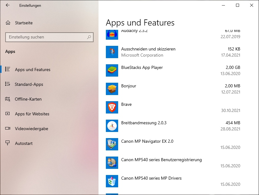

BC2GE (Testversion) ist laut Microsoft installiert, die Zeit läuft, aber es ist nicht zu finden.
Unter Programme + Features nachgeschaut - nichts.
Auch in BC unter Ansicht - kein "In Google Earth anzeigen" zu finden.
Auf der MS-Seite wird auch geschrieben, dass man die Route in BC kopieren und dann in BC2GE einfügen muss???
