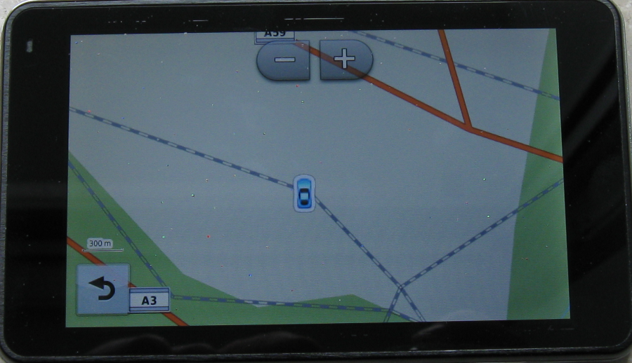

    Vielleicht nochmal per GE 7.13.0.0 aufs Navi neu aufspielen
    Habe erneut ein Kartenupdate gemacht. Und siehe da, jetzt ist alles komplett. All North 2023.10 ist vorhanden und Straßen werden wieder angezeigt. Hat sich wohl beim zuvorigen Update verschluckt.

    Hallo zusammen,
    gestern habe ich das Kartenupdate 2023.10 auf mein Nüvi 3490LM gebracht.
    Leider ist die Karte unvollständig - siehe Bild. Es fehlt wohl All North, so wie ich das einschätze.
    Vor ein paar Wochen gab es schon mal ein Kartenupdate, da war noch alles komplett.
    Gesehen auf dieser Seite https://support.garmin.com/de-DE/?faq=2OUy7nW5bO3JjrdEKgyoi5
    Wenn ich mich nicht vertue, war dieses vorletzte Update vom Datum her der September 2021.
    Jetzt habe ich eben das Update vom Mai 2022 genommen und da fehlt etwas von der Karte.
    Das Problem zeigt sich so, dass keine Straßen in der Kartenansicht zu sehen sind. Siehe Bild.
    Was kann ich tun, um die komplette Karte zu erhalten?
    Eine Micro SD-Karte mit 32 GB ist im Gerät.
