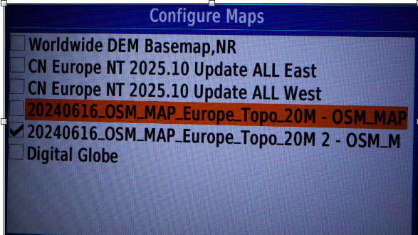

    Hobby: Im 276Cx befindet sich eine einzige AKTIVIERTE Karte, die CN-NT. Die Routen, die ich gespeichert habe, wurden in der MapSource geplant und dann auf den 276Cx übertragen. Da ich mich mit dem Gerät nicht gut auskenne, habe ich einfache Routen genommen: eine Adresse gesucht und sie als "Ziel Wegpunkt" deklariert. Meine Adresse bleibt immer gleich, also START. Es gibt daher nur zwei Punkte, die aber genau richtig platziert sind: Start und Ziel. Es gibt keine Zwischenpunkte.

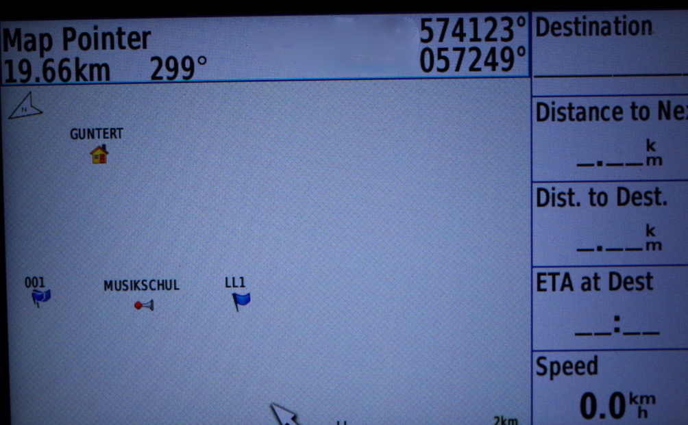

    Tests. GPS im "Simulator"-Modus, Aktiv: CN NT 2024:
    - Heute habe ich einen Test mit dem TracBack gemacht. Die Taste "Page" gedrückt halten und dann Marine statt Automotive ausgewählt. NAV gedruckt, TracBack gewählt. Auf der Kompassseite, auf der der Pfeil erscheint, der immer den Ausgangspunkt für die Rückfahrt anzeigt, zeigen die "Distanz zum Nächst" und die "Distanz zum Ziel", beide, 5366 km an! Wenn ich zur Kartenseite Automotive zurückkehre, werden beide Werte weiterhin angezeigt. Wenn man jedoch eine Route wählt, dann verschwindet dieser Wert, nicht aber von Trackback Kompass. Woher kommen die 5366 km??? (Das ist ungefähr die Entfernung zwischen Deutschland (Bondorf) und der Ostküste Kanadas, oder bis nach Gabun oder Pakistan!). Kann man diese 5366 km löschen?
    - Bei einer Strecke von ca. 100 km ist das Laden der Shaping Points sehr, sehr langsam. (Wegen der simulierten Route - GPS = Off? Normal?)
    - Der hier diskutierte blaue Bildschirm erscheint von Zeit zu Zeit.
    Falls jemand einen Kommentar hat, danke ich ihm im Voraus. Danke.

    6) Was ich noch nicht beantwortet habe: Auf dem 276Cx befindet sich noch CN NT 2024, VeloMap DE, OSM Map DE, 22 Wegpunkte, 15 Routen.
