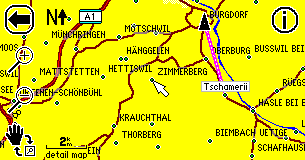

    Ich vermute mal das liegt am Unterschied von grauen oder schwarzen Wegpunkten.
    Mein 2610er verhält sich auch so.
    Route in MS mit Routenwerkzeug zusammmengeklickt, auf Navi übertragen und aktiviert :
    Nach Neuberechnung mit Luftline, nur noch von Start bis Ziel ohne die grauen WP's :

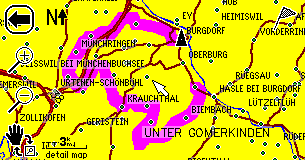

    Nachtrag :
    Ich habe es nun auch mal in fortlaufender Richtung (Zick-Zack Kurs) getestet, so dass das Ziel der entfernteste Punkt vom Start ist. Das Resultat ist dasselbe : Nach Neuberechnung mit Luftlinie nur noch eine Gerade vom Start zum Ziel.
