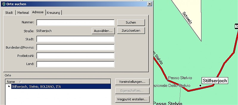

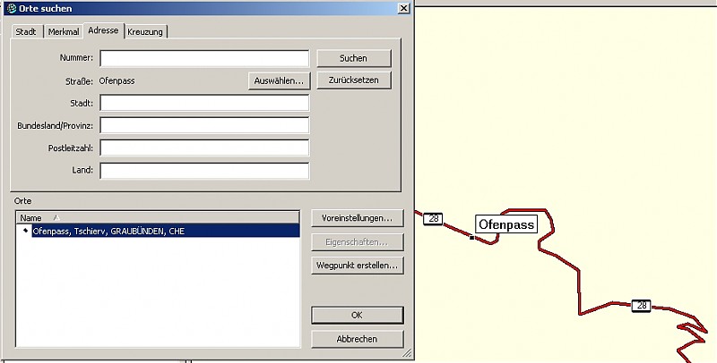

    Mit der von mir im 'Pass suchen' Beitrag beschriebenen Lösung über die 'Adressuche' geht's auch auf deutsch :
    Geht übrigens auch mit dem Stlfserjoch :

    Wie suche ich einen Pass im zumo? ...ausser über die Karte?
    Hallo Hans
    In MS findest Du die Pässe über die Adressuche.
    Passnamen bei Strasse eingeben.
    Ob es im Zumo auch mit der Adresssuche geht, musst Du selber probieren...
