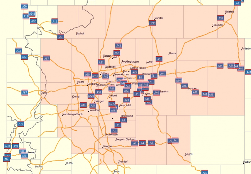

    Hallo und Danke Wolfgang131,
    ich habe mir die Deutschland-Karte runtergeladen, das ging wirklich einfach. Im Hintergrund lädt MS gerade die Karte auf's Gerät.
    Bei den Garmin-Karten passt ca. 50% von Deutschland ins Gerät. Ich hatte immer die Nordsee bis runter nach Frankfurt/M und Aachen bis Erfurt als Standard im Gerät. Von der OSM-Karte passt mal gerade noch der Ruhrpott und 100km drumherum in den Quest (200mb)!!! Siehe Screenshot. Ist das normal? Ich nehme mal an an, dass sehr viel mehr POIs und sonstige Kartenmerkmale in der OSM sind. Oder?!?
