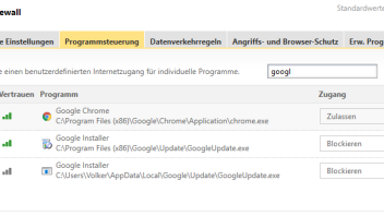

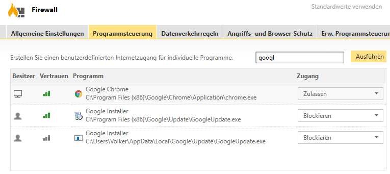

Oder man blockiert den Netzzugang von Basecamp in der Firewall.
Hallo!
Stimmt, gerade getestet
Dachte ich könnte das mit einem Download und drüberinstallieren umgehen.
Aber man lädt nur eine kleine Setup.exe runter und die will über googleupdate.exe den Rest nachladen.
