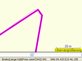

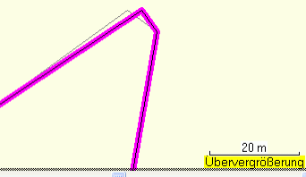

Du kannst mit Deiner Software auch die unterschiede in den Screenshots nicht nachvollziehen?
Ich habe die Screenshots nur überflogen. Ich habe die gdb-Dateien angesehen.
Die Alpen2004.gdb kann unmöglich mit CN2008 erstellt worden sein, weil es an einigen Stellen kleine Abweichungen der Route von der Straße gibt:
Daraus resultiert auch eine andere Streckenlänge nach der Neuberechnung und teilweise eine etwas andere Streckenführung.
Edit: Bild richtig angehängt. -
Mit welchem Kartenmaterial hast du die Routen denn erstellt?
Mit der CN2008 kann ich deine Probleme nicht nachvollziehen, d. h. ich bekomme mit MapSource 6.13.7 und 6.15.4 praktisch identische Ergebnsisse. -
