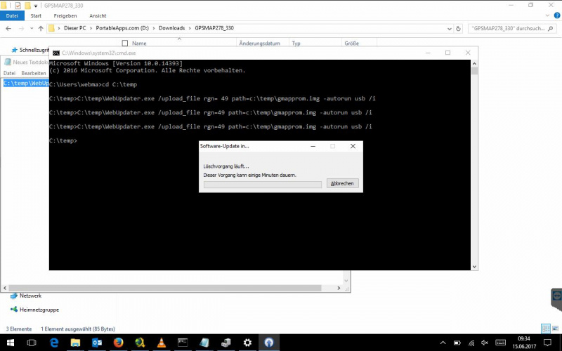

    • habe mich mithilfe verschiedener Sucheingaben durch etliche, teils englischsprachige, Foren gekämpft.
    • erst ma auf einem Windows 7 Rechner (vorher war es ein Win 10 Rechner) manuell ein Downgrade auf die FW Version 2.30 gemacht.
    • Nix geändert
    • Mapupdater hat dann ein Update auf die aktuelle Version 3.60 versucht welches Fehl schlug und mir die nette Meldung "System Software missing" auf den Bildschirm des 278 er zauberte.
    • manuelles Update auf Version 3.60 gemacht welches nach drei Versuchen klappte.
    • Immer noch nur Bootscreen
    • In einem Forum fand ich den Hinweis auf den Preboot Mode des 278 welchen man erreichen kann indem man das Gerät mit gedrückter Enter und Power Taste startet bis der Diagnose Bildschirm auftaucht.
    • Nun eine x-beliebige (in dem Fall nur 75 kb kleine) Kartenkachel genommen und auf gmapprom.img benannt.
    • nun alles zusammen (die gmapprom.img und alle Dateien aus dem Installationsordner des Webupdaters) nach "C:\temp" kopiert.
    • Windows Eingabeaufforderung (cmd) gestartet und per
      Code
      cd C:\temp
      in den temp Ordner gewechselt.
    • nun via Kommandozeile folgenden Befehl eingegeben:
      Code
      Webupdater.exe /i /autorun usb  /upload_file rgn=49 path=C:\temp\gmapprom.img
    • Webupdater startet als kleines Fenster und prompt wurde der interne Speicher gelöscht und die kleine Karte auf das Gerät geladen.
    • Und nun kam der Moment wo ich fast vor Freude ausgetickt wäre. Das Gerät startet völlig normal und funktioniert.
    • Nun kamen noch einmal sehr spannende 45 Minuten in denen der Mapupdater die Karten der CN Europa 2018.10 Region Zentraleuropa auf das Gerät lud.
    • Und dann nochmal riesige Freude und Erleichterung als das Gerät wieder ganz normal startet und einfach nur wieder funktioniert.

    - Versuche gerade mithilfe der Kommandozeile per Webupdater eine einzelne Kachel zu installieren.
    - seit mindestens 10 Minuten wird mir angezigt "Löschvorgang läuft..."
    Was kann ich noch tun, wenn das nicht funktioniert?

    - Versuch wieder über die Kommandozeile eine Kachel zu installieren schlägt wieder fehl. Hängt wieder beim löschen da Gerät ausgeworfen wurde.

    Ich habe da schon seit mehreren Jahren eine probate Lösung gefunden. Da ich ausschliesslich Android Geräte mit USB OTG Funktion nutze. Und da nehme ich dann dieses: Adapter Kabel . Das funktioniert super und ich kann Daten und Karten etc., etc. zwischen Tablet/Smartphone und GPS austauschen.
    Da habe ich auch schon mal im Biker Camp in Budapest ne OSM Karte geladen und auf das Zumo eines anderen Bikers gespielt.
    Im Moment lasse ich gerade mal den Oregon 700, einen Etrex Touch 35, einen eTrex 30 und ein GPSMap 62 S auf dem Balkon vor sich hin dümpeln und schaue nachher wie groß sie die Sterne mittels Drifting malen.
    Auswertung und Vergleich dann später.
